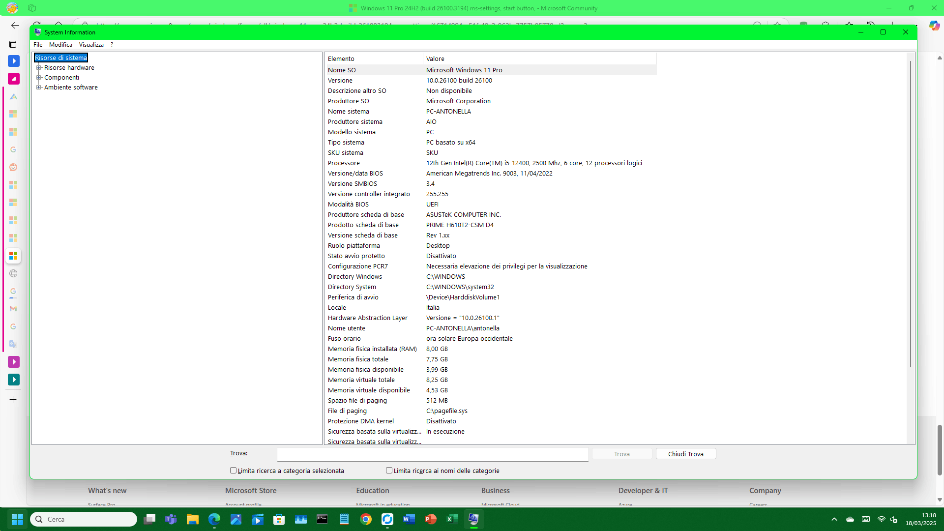

    2025-03-18T12:27:51+00:00
    This is a better view of msinfo32 system summary:
    Nome SO Microsoft Windows 11 Pro
    Versione 10.0.26100 build 26100
    Descrizione altro SO Non disponibile
    Produttore SO Microsoft Corporation
    Nome sistema PC-ANTONELLA
    Produttore sistema AIO
    Modello sistema PC
    Tipo sistema PC basato su x64
    SKU sistema SKU
    Processore 12th Gen Intel(R) Core(TM) i5-12400, 2500 Mhz, 6 core, 12 processori logici
    Versione/data BIOS American Megatrends Inc. 9003, 11/04/2022
    Versione SMBIOS 3.4
    Versione controller integrato 255.255
    Modalità BIOS UEFI
    Produttore scheda di base ASUSTeK COMPUTER INC.
    Prodotto scheda di base PRIME H610T2-CSM D4
    Versione scheda di base Rev 1.xx
    Ruolo piattaforma Desktop
    Stato avvio protetto Disattivato
    Configurazione PCR7 Necessaria elevazione dei privilegi per la visualizzazione
    Directory Windows C:\WINDOWS
    Directory System C:\WINDOWS\system32
    Periferica di avvio \Device\HarddiskVolume1
    Locale Italia
    Hardware Abstraction Layer Versione = "10.0.26100.1"
    Nome utente PC-ANTONELLA\antonella
    Fuso orario ora solare Europa occidentale
    Memoria fisica installata (RAM) 8,00 GB
    Memoria fisica totale 7,75 GB
    Memoria fisica disponibile 3,79 GB
    Memoria virtuale totale 8,25 GB
    Memoria virtuale disponibile 4,38 GB
    Spazio file di paging 512 MB
    File di paging C:\pagefile.sys
    Protezione DMA kernel Disattivato
    Sicurezza basata sulla virtualizzazione In esecuzione
    Sicurezza basata sulla virtualizzazione: proprietà richieste
    Sicurezza basata sulla virtualizzazione: proprietà di sicurezza disponibili Supporto virtualizzazione di base, Protezione DMA, Codice UEFI di sola lettura, SMM Security Mitigations 1.0, Controllo dell'esecuzione basato su modalità, Virtualizzazione APIC
    Sicurezza basata sulla virtualizzazione: servizi configurati Integrità del codice applicata da hypervisor, Protezione stack applicata dall'hardware in modalità kernel
    Sicurezza basata sulla virtualizzazione: servizi in esecuzione Integrità del codice applicata da hypervisor, Protezione stack applicata dall'hardware in modalità kernel
    Criterio di Controllo delle applicazioni per le aziende Imposto
    Criterio per la modalità utente di Controllo applicazioni per le aziende Disattivato
    Supporto per la crittografia automatica del dispositivo Necessaria elevazione dei privilegi per la visualizzazione
    Rilevato hypervisor. Le funzionalità necessarie per Hyper-V non verranno visualizzate.
