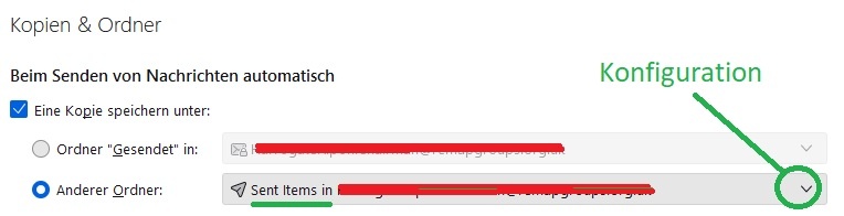

    2023-01-08T12:02:28+00:00
    Besten Dank für Ihre Antwort. Folgende Einstellungen wurden verwendet:
    Ordner "gesendet" in: Nicht verwendet
    Anderer Ordner: *** Email address is removed for privacy ***
    Nachrichten "archiv": *** Email address is removed for privacy ***
    Gerne gebe ich weitere Details an
    Freundliche Grüsse
    Eric Berger
    Das ist richtig. „Gesendet“ ist die Standardverwendung von Google und den meisten anderen Anbietern von E-Mail-Diensten.
    This is correct. "Sent" is the standard Google use and most other providers of email services.
    Das sieht falsch aus. Schauen Sie sich mein vorheriges Beispiel an.
    That looks incorrect. Look at my previous example.
    „Gesendete Elemente“ ist der von Microsoft verwendete Standard.
    "Sent Items" is the standard used by Microsoft.
    Es sollte lauten: Anderer Ordner: Sent Items in (Ihre E-Mail-Adresse)
    It should read: Other: Sent Items in (your email address)
