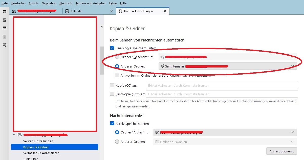

    Leider hat auch diese Anleitung (Sent items reparieren) keine Besserung gebracht
    Can you provide the configuration for your sent email copy?
    Können Sie die Konfiguration für Ihre gesendete E-Mail-Kopie bereitstellen?

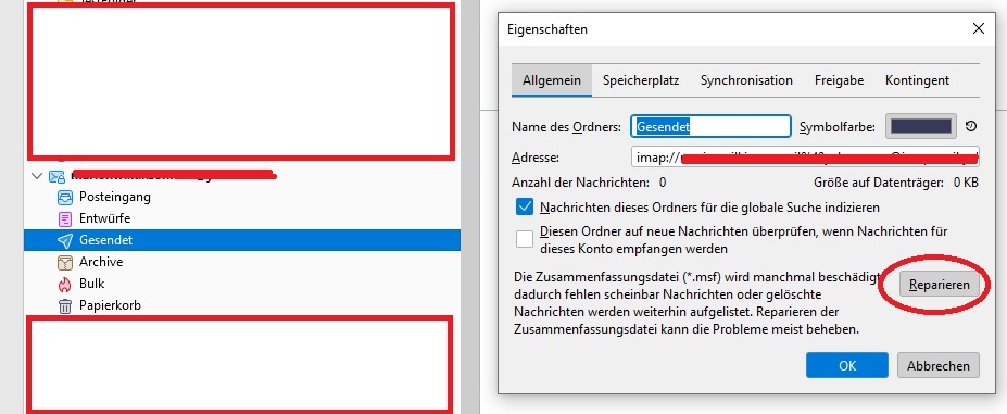

    Try to repair your sent email folder:
    Versuchen Sie, Ihren gesendeten E-Mail-Ordner zu reparieren:
    1. Klicken Sie mit der rechten Maustaste auf den Ordner für gesendete E-Mails (right click on SENT email folder)
    2. Eigenschaften (properties)
    3. Allgemein (general)
    4. Reparieren (Repair)
