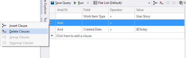

  4. Per aggiungere una clausola, scegliere Aggiungi nuova clausola.
    È possibile aggiungere una clausola alla fine della query oppure eseguire le attività seguenti usando le icone corrispondenti:
    • Inserisci nuova riga di filtro
    • Rimuovere questa riga di filtro
    • Raggruppare le clausole selezionate
    • Clausole ungroup
