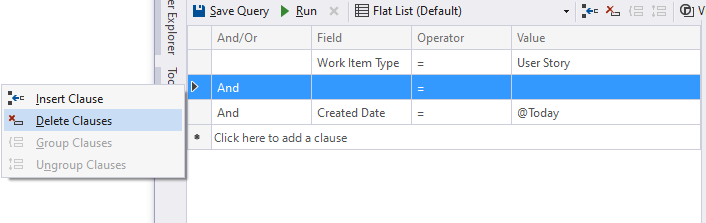

  1. Wählen Sie in der ersten leeren Zeile unter der Spaltenüberschrift Feld den Pfeil nach unten aus, um die Liste der verfügbaren Felder anzuzeigen, und wählen Sie anschließend ein Element in der Liste aus. Weitere Informationen finden Sie unter Abfragefelder und -werte.
  2. Wählen Sie auf der gleichen Zeile unter der Spaltenüberschrift Operator den Pfeil nach unten aus, um die Liste der verfügbaren Operatoren anzuzeigen, und wählen Sie anschließend ein Element in der Liste aus. Weitere Informationen finden Sie unter Operatoren.
  3. Geben Sie auf der gleichen Zeile unter der Spaltenüberschrift Wert einen Wert ein, oder wählen Sie den Pfeil nach unten und dann ein Element in der Liste aus. Weitere Informationen zur Verwendung eines Makros oder einer Variablen zum Angeben des aktuellen Projekts, Benutzers, Datums oder einer anderen Auswahl finden Sie unter Variablen.
  4. Wenn Sie eine Klausel hinzufügen möchten, wählen Sie Neue Klausel hinzufügen aus.
    Sie können am Ende der Abfrage eine Klausel hinzufügen oder die folgenden Aufgaben mithilfe der entsprechenden Symbole ausführen:
    • Neue Filterzeile einfügen
    • Diese Filterzeile entfernen
    • Ausgewählte Klauseln gruppieren
    • Gruppenfreigabeklauseln
