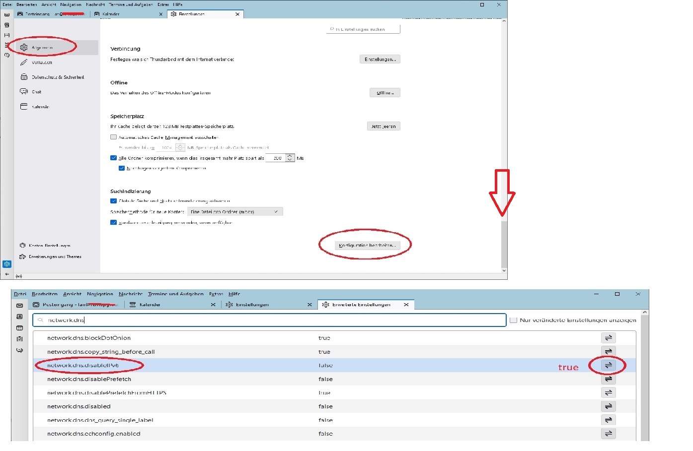

    Ich habe ein deutschsprachigen Thunderbird und kann in der Suche die Einstellung für network.dns.dis nicht finden.
    Können Sie mir helfen??
    Ich spreche kein Deutsch. Ich hoffe, diese Übersetzung ist richtig! Die Einstellung ist die gleiche wie in Englisch. Ich hoffe das hilft dir.
    1. Extras
    2. Einstellungen
    3. Allgemein
    4. Konfiguration bearbeiten
    5. Network.dns.disableIPv6 false -> true
    Dies ist eine alternative Methode:
    1. network.dns.ipv4OnlyDomains bearbeiten und hinzufügen office365.com
    1. Extras
    2. Einstellungen
    3. Allgemein
