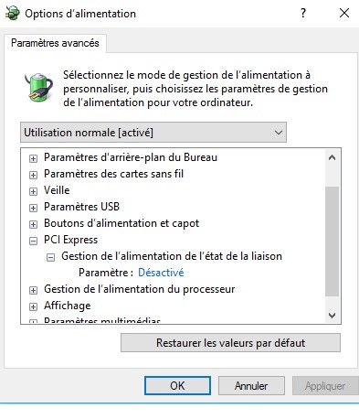

    RIEN FONCTIONNE, ni les programmes ni l'installation Aucun Peux de Je te Rien Comme Les Nouveaux C virtuelle + 2013 86 et 64 par exemple de
    Verser fenêtre lecteur multimédia j'ai reussi a Créer un raccourci à partir de "Windows (C :)> Programmes> Windows Media Player
     Suite Gel du Pc  Apres Mis à jour du Bios , reinstal W 8 puis mis à jour W 10 1607 J'ai trouvé CECI Cela semble fonctionner ? à Suivre donc
    Merci d'avance @+ Donc J2m
