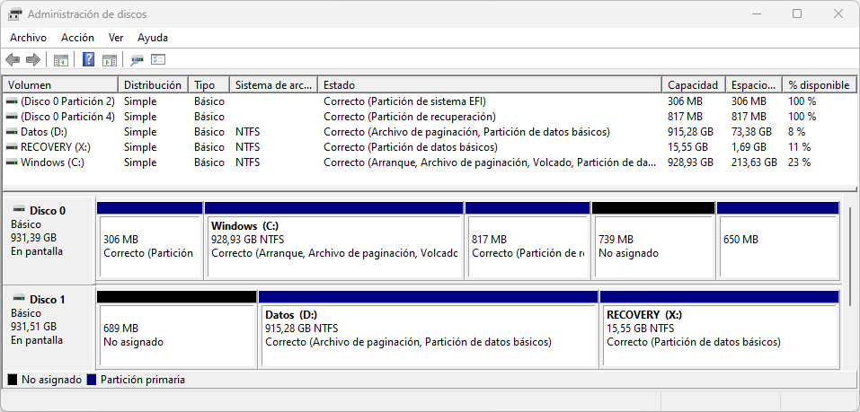

    Tengo una pregunta más, el registro muestra una partición en HardDisk0\Partition1 que indica que es la partición MSR. ¿Podría adjuntar su imagen de Administración de discos para que podamos ver las particiones o decirnos cuál es la primera partición que muestra en el Disco 0?
    ¿Dónde podría estar su partición EFI del sistema, detrás de la partición C:?
    Yes, the first partition is EFI.

    I do have one more question, the log shows a partition on HardDisk0\Partition1 that indicates it is the MSR partition. Could you attach your Disk Management picture so we can see the partitions or tell us what the first partition you show on Disk 0?
    Where might your System EFI partition be, behind the C: partition?
