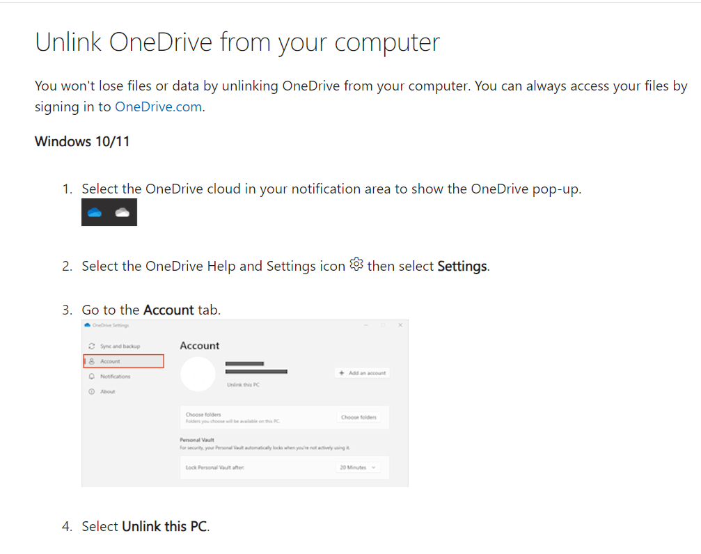

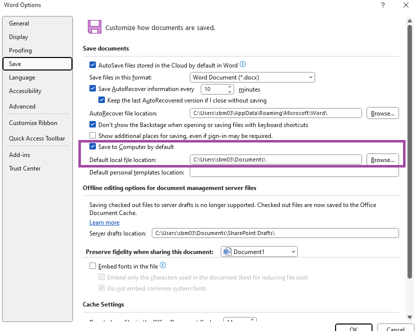

Isso não resolve o problema. Isso é um problema sistêmico da Microsoft desde 2015 pelo menos. Em outras versões do Onedrive havia uma opção que resolvia isso, mas tiraram. Da última vez que tentei resolver demorei 8 meses em contato com a assistência da Microsoft até que consegui que eu tivesse uma assistência remota personalizada pois nenhum operador normal sabia como resolver tal questão.

This doesn't solve the problem. This has been a systemic problem at Microsoft since at least 2015. In other versions of Onedrive there was an option that solved this, but they removed it. The last time I tried to resolve it, it took me 8 months to contact Microsoft support until I was able to receive personalized remote assistance as no normal operator knew how to resolve this issue. =IF($G4155="";"------";PROCV($G4155;'S:\OneDrive\Gomma\PCP\MESTRE[Cadastro Mestre Gomma.xlsm]Amendment'!$A$2:$ AP$1030;4;0))
