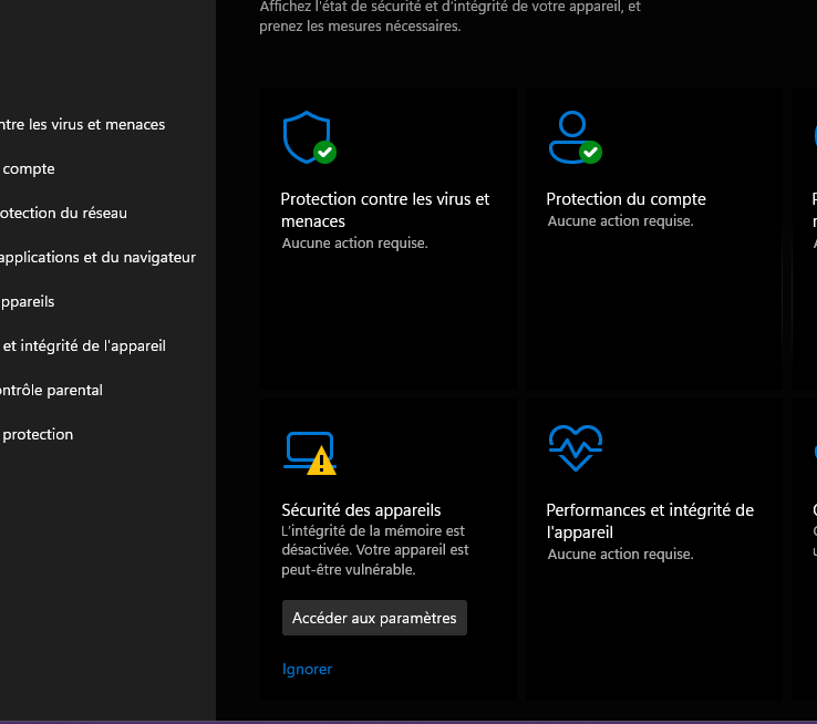

    Bonjour à toutes et tous,
    J’ai aussi un problème avec Sécurité Windows, Accueil, et un message qui indique :
    Sécurité des appareils
    L’intégrité de la mémoire est désactivée. Votre appareil est peut-être vulnérable.

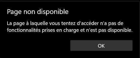

    Quand j’appuie sur le bouton Accéder aux paramètres en dessous, un message indique :
    Page non disponible
    La page à laquelle vous tentez d’accéder n’a pas de fonctionnalités prises en charge et n’est pas disponible.

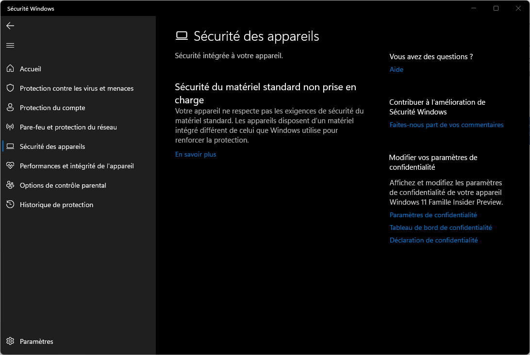

    En outre dans Sécurité Windows, Sécurité des appareils, un message indique :
    Sécurité intégrée à votre appareil.
    Sécurité du matériel standard non prise en charge
    Votre appareil ne respecte pas les exigences de sécurité du matériel standard. Les appareils disposent d’un matériel intégré différent de celui que Windows utilise pour renforcer la protection.
    Après plusieurs réinitialisations complètes d’usine, ces messages disparaissent, mais réapparaissent.

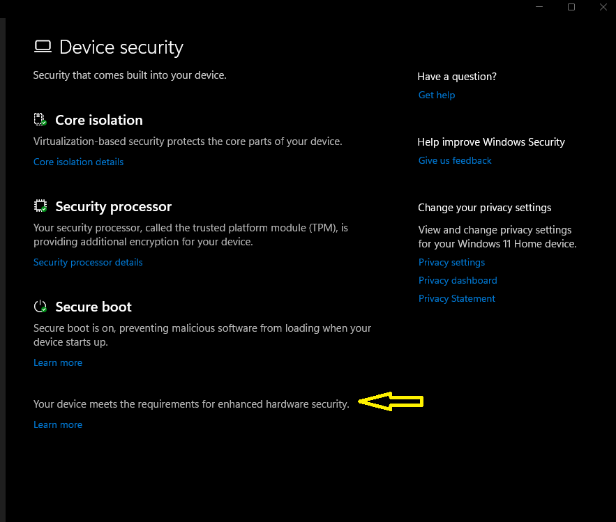

    Here is a potential workaround (I am using Windows 11). Here is a fix that worked for me. If you can't see the core isolation tab you have to go into BIOS and enable SVM (Secure Virtual Machine or VM).
    For MSI BIOS motherboards here is the process, (check your manufacturer for where to find and how it is labeled in BIOS)
    1. Restart your computer and keep pressing delete to open BIOS on the main screen you have to go into OC settings -> additional CPU features to find the setting click on the label, click enable and exit out of BIOS (it will ask you to save changes, click Yes).
    2. For other manufacturers follow their steps to enable in BIOS
    3. Once enabled in BIOS Core Isolation should show up under Device Security.
    4. Click on Core isolation details choose what you would like to enable--> Memory Integrity, Local Security Authority protection (definitely enable this, it will require a restart), Microsoft Vulnerable Driver Blocklist (once I enabled this to ""On" and restarted the button became greyed out and shows on)
    5. Restart you're computer
    6. You may still get the notification that your Local Security Authority protection is off, Your device may be vulnerable.
    7. Click Dismiss and reboot
    8. After rebooting you will notice this message went away and you will see the following. Your device meets requirements for enhanced hardware security. See below picture with yellow arrow
    *See below the picture on the steps to access Device Security Information in Windows 11 (I have the most recent OS version 22HS, and OS Build 22621.1413)
    For Windows 11 users how to get to Device Security
    • Click on the Windows icon and click on the gear setting icon
    • Click on the Privacy & Security Tab (left column 2nd from the last option)
    • Click on Windows Security (Right Column 1st entry)
    • Click on Open Windows Security
    • Click on Device Security (It will have a computer style icon in blue)
    • Once you do this is where Core Isolation will show up or there will be nothing until you do the above
    • Click on Core isolation details and this brings you to the tab to enable Local Security Authority protection
