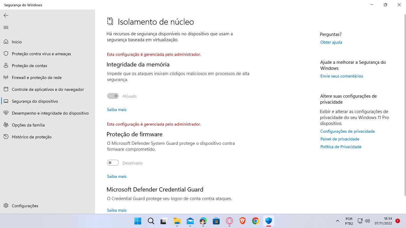

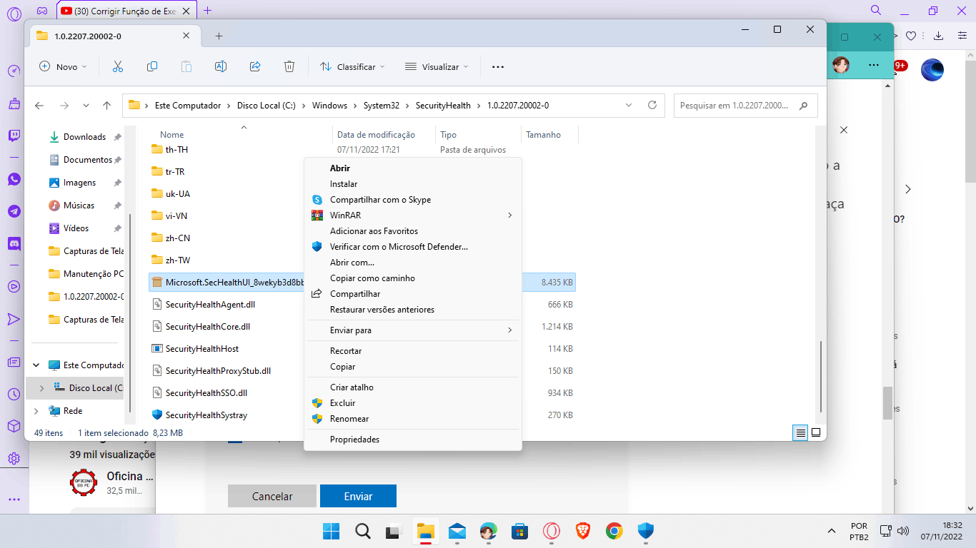

    Não aparece para executar como administrador, está em português
    como não apareceu, eu apenas executei e aparece isso agora: não consigo ativar nem desativar a integridade de memória, eu fiz algo errado?

  3. Enric Cortés 39,445 Reputation points Volunteer Moderator
    2022-11-07T21:52:06+00:00
    Hello.
    This feature is closely related to the virtualization-based security feature, so your processor must support virtualization, and virtualization must be enabled in the BIOS/UEFI firmware. This will be the first requirement.
    Then, in order to activate Memory Integrity it will be necessary to enable it from the registry. Follow these steps:
    Note: Serious problems might occur if you modify the registry incorrectly by using Registry Editor or another method. These problems may require the operating system to be reinstalled again. Modify the Registry at your own risk.
    1. Press Windows+R keys
    2. In the Open box, type regedit and press Enter. The registry editor will open.
    3. Locate the following key:
    HKEY_LOCAL_MACHINE\SYSTEM\CurrentControlSet\Control\DeviceGuard\Scenarios\HypervisorEnforcedCodeIntegrity
    1. In the right pane for this key, create or modify the REG_DWORD Enabled value, which must be set to 0 (zero). By default it is usually 1 (ie integrity disabled).
    2. Close the registry editor and reboot the system.
    Note: When the "Enabled" value of the above registry key is set to 0, you can enable or disable memory integrity, i.e. the switch is free to enable or disable, but as long as the processor supports that feature.
    2022-11-07T22:02:07+00:00
    Tem outras 2 funções que eu não consigo mudar, não é porque eu estou utilizando uma versão mais antiga do Windows defender? Quando eu fui fazer os processos, que você explicou para corrigir o problema de segurança padrão não suportada, apareceu um aviso, dizendo que o Windows defender já está instalado em uma versao mais atualizada...
