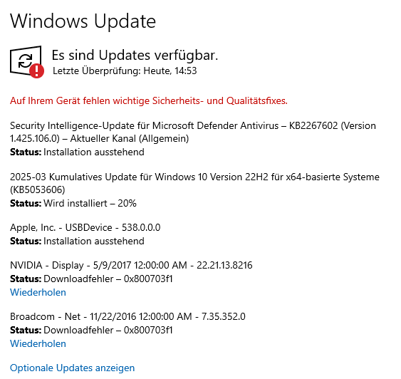

    allo
    ich versuche mehr als einem Monat KB5053606) zu installieren und scheitert offensichtlich daran, dass bei mehreren Treibern: NVIDIA - Display - 5/9/2017 12:00:00 AM - 22.21.13.8216, Broadcom - Net - 11/22/2016 12:00:00 AM - 7.35.352.0 der Downloadfehler - 0x800703f1 auftritt. Zusätzlicher Fehler für: Apple, Inc. - USBDevice - 538.0.0.0 download ok, wird aber nicht installiert.
    Ich habe schon sehr viele Lösungsvorschläge laut Internet bzw. Microsoft Homepage versucht. Leider habe ich dabei auch Windows Systemdrucker wie Print to pdf manuell deinstalliert und lassen sich nicht mehr aktivieren. Ich bitte um Hilfe.
    Recht herzlichen Dank!
    C:\WINDOWS\system32>reg load HKLM\COMPONENTS c:\windows\system32\config\components
    Der Vorgang wurde erfolgreich beendet.
    C:\WINDOWS\system32>reg load HKLM\DRIVERS c:\windows\system32\config\drivers
    FEHLER: Die Datenbank der Konfigurationsregistrierung ist beschädigt.

    Der DRIVERS-Hive hat ein Problem.
    Bitte teilen Sie „c:\windows\system32\config\drivers“ auf gofile.io und posten Sie den Link hier.

    ich erhalte für dieses Problem gerade Support von Sysnative Forums und werde bezüglich Lösung hier noch das Ergebnis posten. Danke vorerst!

    Problem gelöst! Danke Ramesh und besonders auch an da Sysnative Forums Team!
    Grüße
