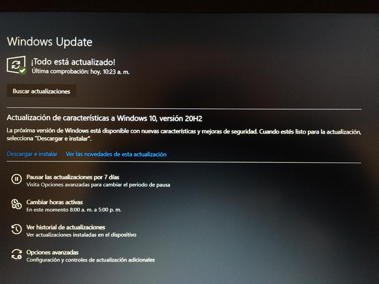

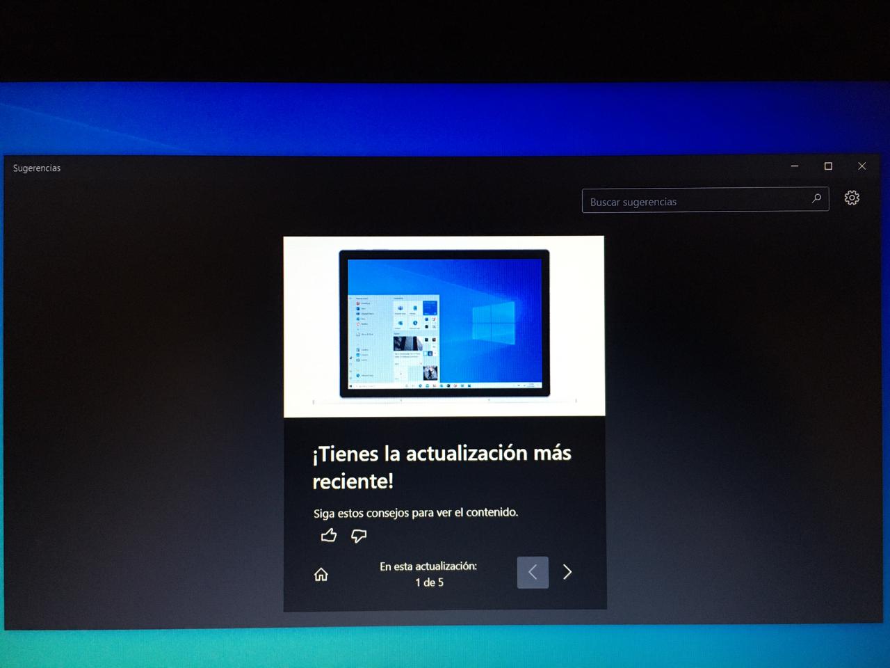

    Cordial saludo… No suelo escribir en este tipo de comunidades, sin embargo, en esta oportunidad lo hago para agradecer primeramente a las personas participantes que de una u otra forma se tomaron su tiempo en ayudar a otras incluyéndome y a quienes no nombro en particular porque entre tantos comentarios me perdí de quien decía que... Pues el tema con el controlador Conexant SmartAudio HD para la actualización de Windows 10 versiones 2004 y 20H2 ha sido un tema bastante polémico y de muchos comentarios en esta comunidad en particular, ya que después de buscar y buscar en la internet logré conseguir respuestas razonables y cónsonas ante tantas preguntas. Simplemente tomé los comentarios positivos y acordes a las herramientas disponibles que tenía para entonces y algo es claro la falta de detalles en los comentarios acerca de los dispositivos con que se trabaja como por ej. sistema operativo, marca y modelo del dispositivo, versión del controlador afectado, etc... También tuve mi ensayo y error por no ser un experto en el área, salvo con conocimientos elementales para entender lo aquí conversado, logré satisfactoriamente el objetivo, migrar a Windows 10 versión 20H2 con éxito. Y en segundo lugar para dar mi aporte, con mi Lenovo ThinkPad E550 con Windows10 Pro 64, cuya versión afectada es Conexant SmartAudio HD / No.8.66.36.50. Lo cierto es que efectivamente, cambiando el controlador en el Administrador deDispositivos al genérico proporcionado Microsoft, es suficiente para evadir el bloqueo de la  versión 1909. Sin embargo, tuve que recurrir a las Directivas de Grupo https://www.howtogeek.com/263851/how-to-prevent-windows-from-automatically-updating-specific-drivers/ para activar las restricciones con el controlador, ya que sin ellas al ubicar el Windows Update para visualizar la actualización de Windows a la próxima versión, se descargaba e instalaba automáticamente el controlador Conexant, evitando así la actualización. Luego de establecer la política para impedir la instalación del controlador mediante el ID del dispositivo tocó esperar la desaparición del mensaje de bloqueo y posterior actualización del Windows, otro punto importante aquí tratado y tiempo que logré acortar a menos de 24hrs. haciendo una limpieza en los registros con CCleaner y el Liberador de espacio en disco con la Limpieza de archivos del sistema, que logró quitar el bloqueo existente, y con un click nuevamente en buscar actualizaciones apareció el tan esperado mensaje “Actualización de característicasa Windows 10, versión 20H2",
    y sí, lo curioso fue que me llevó directamente a ella sin pasar por la 2004. Una vez actualizado el sistema, me cercioré de correr el Windows Update un par de veces más para descargar las últimas actualizaciones y descartar posibles fallos. Por último, al revisar el Administrador de Dispositivos para validar el controlador disponible sorpresa me llevé, al observar que no había ningún controlador habilitado por lo que recurrí a deshabilitar la política de grupo creada anteriormente y automáticamente se instaló la Conexant SmartAudio HD / No.8.66.36.50, sin ningún problema hasta ahora.
    Después de varias pruebas con el audio, en resumen puedo concluir, que con dicha versión no hay incompatibilidad alguna, salvo por el bloqueo existente y de existir algún fallo, este se presenta es durante la instalación a la nueva versión de Windows.
