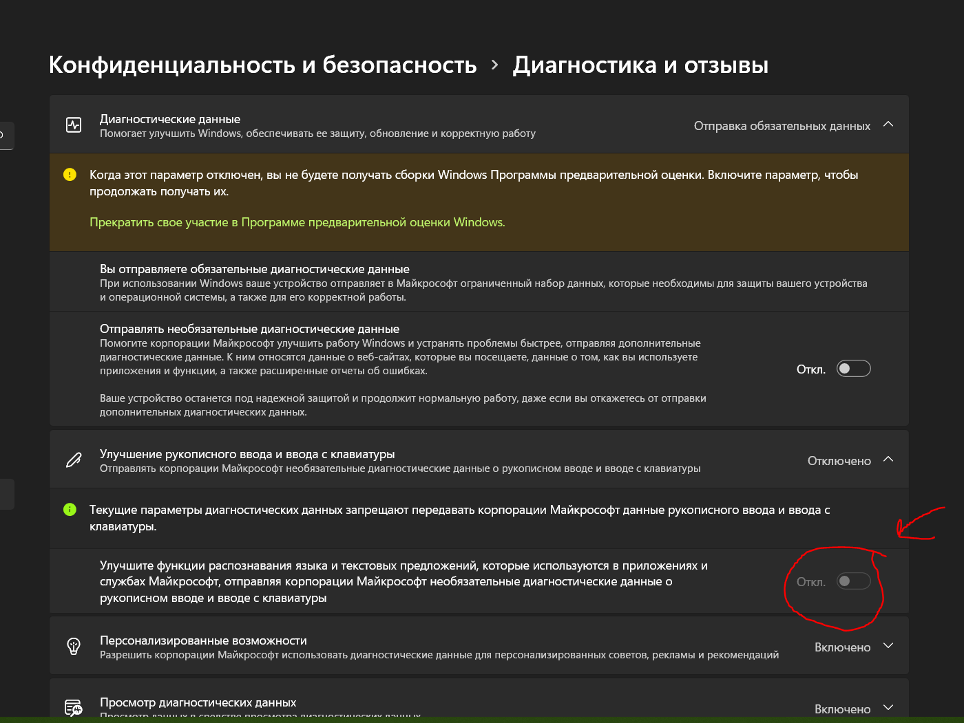

    2021-08-20T20:11:01+00:00
    ‎No, unfortunately, that's him. I turn on "Optional Diagnostic Data," close "Options," open it again, and the "Optional Diagnostic Data" switch is turned off again. I googled it and it says on the internet that you need to enable "Improving handwriting". Maybe that's not true, but then I have no idea why the switch is turned off.‎
    No, you do not have to have the inking enabled. Check the following two registry locations:
    HKEY_LOCAL_MACHINE\SOFTWARE\Microsoft\Windows\CurrentVersion\Policies\DataCollection, if there is an AllowTelemetry entry here, be sure it is set to 3 (I believe you indicated it is already)
    HKEY_LOCAL_MACHINE\SOFTWARE\Policies\Microsoft\Windows\DataCollection if there is an AllowTelemetry entry here, delete it.
    -Eddie
    2021-08-20T19:54:03+00:00
    Нет, к сожалению, это именно он. Я включаю "Необязательные диагностические данные", закрываю "Параметры", открываю их снова, и переключатель "Необязательных диагностических данных" снова выключен. Я погуглила, и в интернете пишут, что нужно включить "Улучшение рукописного ввода". Возможно, это неправда, но тогда я понятия не имею, почему переключатель оказывается выключенным.
    2021-08-20T19:33:48+00:00
    ‎I can't run the insider program on 21H2 at all. The telemetry settings in the registry are set to the correct one (to "3"), but the slider is not available.‎
    (It's 'Improve Handwriting Recognition', and something gone wrong)
    That's not the one you need to enable. It's the one above that is "Send optional diagnostic data" that needs to be enabled.
    -Eddie
    2021-08-20T18:50:44+00:00
    У меня вообще на 21H2 не получается запустить программу предварительной оценки. В реестре настройки телеметрии установлены правильные (на "3"), но ползунок недоступен.
